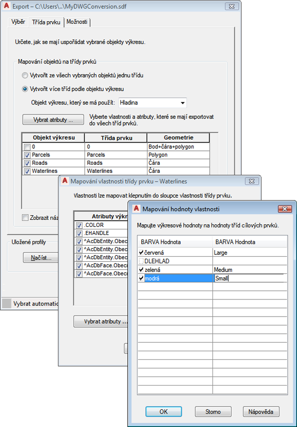

Karta Třída prvku umožňuje mapovat vlastnosti výkresu aplikace AutoCAD také na vlastnosti ve třídách prvků SDF. Jestliže používáte k označení charakteristik objektů v hladině barvu, tloušťku čáry nebo typ čáry, lze tyto vlastnosti mapovat na charakteristiky, které označují. V tomto výkresu je barva mapována na velikost vodovodního potrubí. Na vlastnost prvku lze mapovat každou barvu vodovodního potrubí.
V tomto cvičení se používá soubor mapy DWGMap.dwg otevřený a upravený ve Cvičení 1: Seznámení s původními hladinami výkresu.
Mapování vlastností výkresu na vlastnosti tříd prvků
V exportovaném souboru SDF mají objekty vodovodního potrubí s vlastností COLOR místo toho vlastnost Size.
Nová vlastnost Size má hodnotu, která je složena z textového řetězce.
Určete, co která barva znamená. Zadaný textový řetězec je hodnota pro vlastnost Velikost jednotlivých vodovodních potrubí. Z červených čar se v souboru SDF stanou Velká vodovodní potrubí.
| Barva | Velikost |
| Červená | Velká |
| Zelená | Střední |
| Modrá | Malá |
Mapování hodnot vlastnosti .COLOR k vlastnostem třídy prvků.
