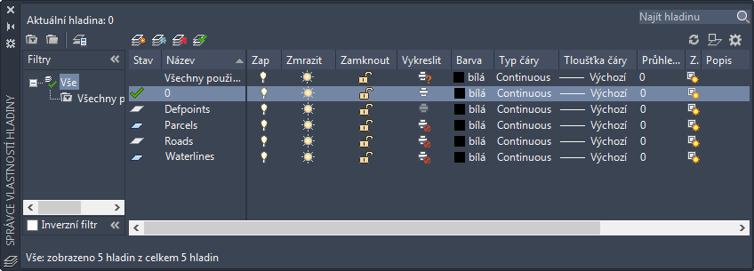

    Výkres DWGMap.dwg obsahuje více hladin.
  4. Klikněte na kartu Výchozípanel Hladiny aplikace AutoCADVlastnosti hladiny. Projděte informace o hladinách výkresu.
    Zobrazí se hladiny ve výkresu a jejich vlastnosti.
