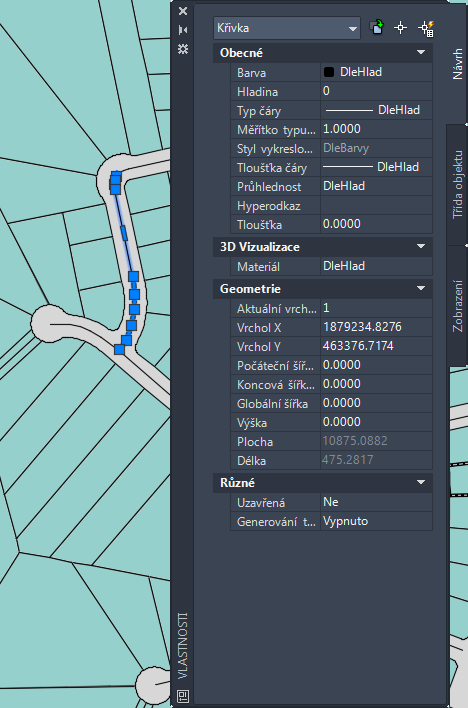

Zobrazení položek objektových dat
Použijte příkazy přiblížení na kartě Zobrazit.
Palety
Vlastnosti. Růžové křivky označují parcely a obsahují objektová data vztažená k adrese, oblasti, hodnotě apod.
V závislosti na vybrané křivce jsou zobrazeny odlišné informace.
Červená čára označuje vodovodní potrubí. Všimněte si, že barva pro tuto čáru není DleHlad. V hladině barva označovala konkrétní typ vodovodního potrubí. V tomto případě označuje velikost. Červená vodovodní potrubí mají průměr od 26 do 48 palců.
Zelená čára je také vodovodní potrubí, ale s jinou velikostí. Zelená vodovodní potrubí mají od 13 do 24 palců v průměru. Modrá vodovodní potrubí mají od 1 do 12 palců v průměru.
Pokud zrušíte výběr všech objektů, paleta Vlastnosti v horním poli zobrazí nápis „Žádný výběr“.
