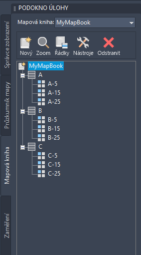

    Když generujete mapovou knihu, jsou dlaždice vypsány v podokně Úlohy a pro každou dlaždici je zobrazena jedna karta rozvržení.
    Každé písmeno přestavuje řádek dlaždic s očíslovanými dlaždicemi pro odsazený řádek pod ním.
    Pro každou dlaždici mapové knihy je vytvořena jedna karta rozvržení.
