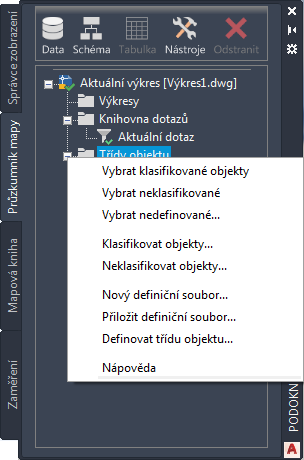

  2. Přepněte se do Prohlížeče mapy podokně Úlohy.
  3. Klikněte pravým tlačítkem na Třídy objektů a na Nový soubor definic.
    Vytvořte soubor definic třídy objektů.
    Poznámka: Jestliže se zobrazí chybová zpráva, nejste přihlášení jako uživatel, který může definovat třídy objektů. Viz Cvičení 2: Nastavení uživatelských oprávnění
  4. Pojmenujte a uložte soubor definic do vhodného umístění.
    Například přejděte do složky, kam jste zkopírovali soubory výukového programu. Nazvěte soubor definic MyDefinition.xml.
  5. Klikněte pravým tlačítkem znovu na Třídy objektů a klikněte na příkaz Připojit soubor definic. Zadejte soubor definic, který jste vytvořili.
    Definované třídy objektů se nyní uloží do nového souboru definic.
