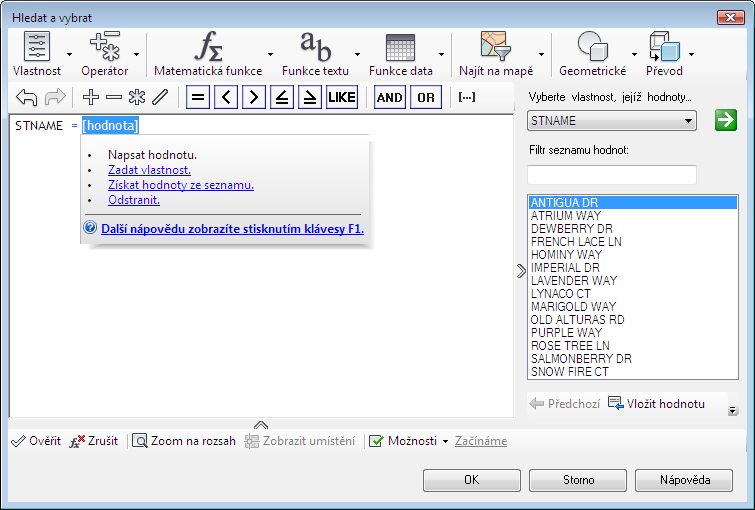

Nalezení parcely pro rozdělení
Pokud je možnost Automatický zoom zapnuta, má jinou barvu než pozadí okna
. Jestliže je vypnuta, má stejnou barvu jako pozadí okna.
Po kliknutí na zelenou šipku se vyplní seznam vlastností. Vybraná hodnota se nahradí vaším výběrem.
Pokud neuvidíte položku Antigua v seznamu, klikněte na tlačítko Další.
V Tabulce dat jsou zvýrazněny záznamy pro parcely u ulice Antigua Drive. Mapa je přiblížena k této ulici a také jsou v mapě vybrány parcely.
