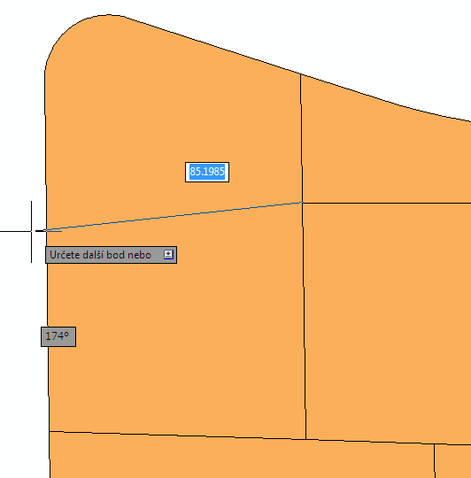

Parcelu interaktivně rozdělíte na dvě různé uzavřené křivky.
V tomto cvičení se používá mapa vytvořená a upravená ve Cvičení 2: Hledání dělené parcely.
Dělení jedné parcely na dvě nové parcely
Poznamenejte si adresu, abyste později mohli porovnat výsledky.
Když kliknete na sloupec úplně vlevo, vyberete tento záznam v Tabulce dat a automaticky přiblížíte zobrazení na tuto parcelu v mapě.
. Hledat
Nová rozdělí danou parcelu na dvě části. Výběrem možnosti Složená lze vytvořit více částí.
Výchozí hodnoty pro tyto dvě výzvy lze zadat v dialogu Možnosti úprav prvků. Výzvy také můžete vypnout a vždy použít výchozí hodnoty. V takovém případě se zobrazí pouze třetí výzva a ne první dvě.
Tato možnost automaticky generuje jedinečný identifikátor pro novou parcelu.
Při zadání posledního bodu a stisku klávesy Enter se parcela rozdělí.
