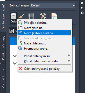

  2. V podokně Úlohy zobrazte Správce zobrazení (pokud ještě není zobrazen).
  3. Ve Správci zobrazení klikněte na příkaz DataNová hladina textu.
  4. V dialogu Vybrat soubor prostorové databáze zadejte název a umístění souboru SDF, do kterého chcete uložit informace o hladině. Klikněte na tlačítko Uložit.
