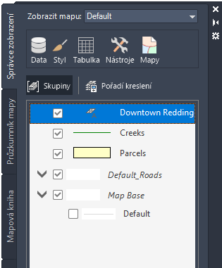

  1. Ve Správci zobrazení vyberte novou hladinu textu „Downtown Redding“.
    Všimněte si, že při výběru hladiny textu se na pásu karet zobrazí nová karta Hladina textu. Tuto kartu využijete později při provádění změn hladiny textu.

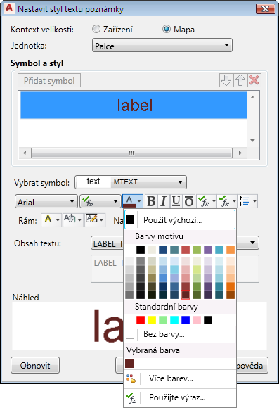

  2. V podokně Úlohy klikněte na tlačítko Styl.
  3. V Editoru stylu klikněte na buňku pod položkou Styl.
  4. V dialogu Styl hladiny textu nastavte tučný text a tmavě červenou barvu.
    Tyto hodnoty budou představovat výchozí hodnoty pro všechny přidané instance hladin textu. Výchozí hodnoty instance můžete přepsat při vkládání.
  5. Klikněte na tlačítka Použít a Zavřít.
