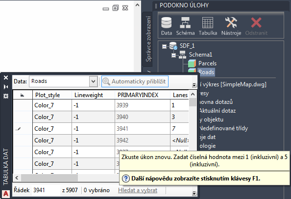

Po přidání vlastnosti do třídy prvku zadáte hodnoty této vlastnosti pro každý prvek ve třídě prvku.
V tomto cvičení se používá mapa upravená v části Cvičení 4: Přidání vlastnosti.
Vyplnění nových vlastností daty
Pokud zadáte hodnotu mimo povolený rozsah a klikněte mimo položku, zobrazí se upozornění.
Připojili jste dříve vytvořený soubor SDF a přidali do schématu novou vlastnost. V Tabulce dat jste zadali hodnoty pro novou vlastnost.
Chcete-li pokračovat v tomto výukovém programu, přejděte k části Lekce 3: Přesunutí dat SDF do jiného geoprostorového formátu.
