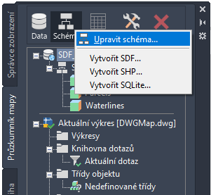

Upravit schéma.
Upravte schéma SDF.
Vlevo pod existujícími vlastnostmi se zobrazí Vlastnost1.

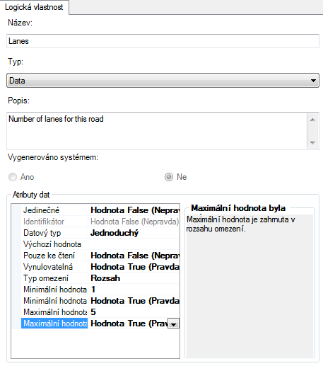

Vytvořte vlastnost pomocí těchto hodnot. Poslední čtyři položky se objeví po nastavení typu omezení.
Tyto hodnoty vytvoří vlastnost, která reprezentuje počet jízdních pruhů silnice. Hodnota musí být celé číslo mezi 1 a 5 včetně. U této vlastnosti není výchozí hodnota.
Nastavením Minimální hodnota zahrnuta a Maximální hodnota zahrnuta na hodnotu Ano budou nejvyšší a nejnižší hodnoty v rozsahu přijatelným zadáním.
Záznam „Vlastnost1“ vlevo se aktualizuje a zobrazí se nový název.
