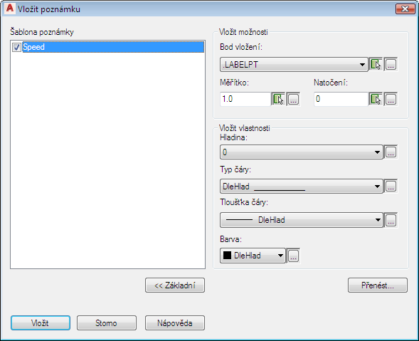

panel Poznámka mapy
Vložit.
V tomto seznamu jsou uvedeny všechny šablony poznámek definované ve výkresu.
K ulicím se přidají hodnoty rychlostních omezení (modrý text) podle objektových dat asociovaných s objekty ulic.
