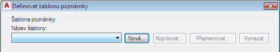

  3. Klikněte na kartu Poznámkapanel Poznámka mapyDefinovat šablonu.
  4. V dialogu Definovat šablonu poznámek klikněte pod položkou Šablona poznámky na tlačítko Nová.
    Další možnosti v tomto dialogu nejsou dostupné, protože ještě není vytvořena šablona poznámek. Tento dialog se znovu zobrazí, jakmile vytvoříte a uložíte šablonu poznámek.
  5. V dialogu Nový název šablony poznámky zadejte hodnotu Rychlost a klikněte na tlačítko OK.

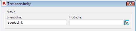

  8. V dialogu Text poznámky proveďte následující úkony:

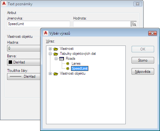

    • V části Atribut zadejte do pole Značka hodnotu SpeedLimit.
    • U pole Hodnota klikněte na tlačítko Tvůrce výrazů.
      Tlačítko Tvůrce výrazů se nachází vpravo od pole Hodnota.
  9. V dialogu Výběr výrazů proveďte následující úkony:
    • Rozbalte položky Objektová data a Silnice.
      Rozbalte uzly objektových dat, dokud se nezobrazí položka RychlostníOmezení.
    • Klikněte na položku RychlostníOmezení.
    • Klikněte na tlačítko OK.

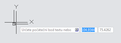

  11. V okně Editor bloků zkontrolujte, zda se osy X a Y protínají v bodě 0,0.
    Po přesunutí kurzoru na průsečík si můžete v levém dolním rohu okna zkontrolovat umístění značek os.
    0,0 představuje bod ukotvení na objektu. Blok poznámek je odsazen od objektu podle vzdálenosti bodu vložení bloku od souřadnic 0,0.
    Pokud není osa umístěna v bodě 0,0, vyberte ji a přetáhněte ji tam.
    Jakmile jsou body osy zarovnány s hodnotou 0,0, klikněte v blízkosti průsečíku os X a Y, ale ne přímo na něj. Potom stiskněte klávesu Enter.
    Klikněte do místa, kde má začínat text poznámky.

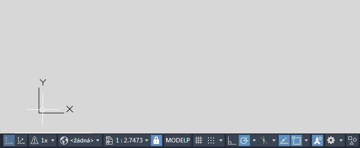

  12. Chcete-li zobrazit značku poznámky, zadejte na příkazovém řádku příkaz zoom. Potom zadejte z a přibližte zobrazení značky na její rozsah.
    Skutečný rychlostní limit u každé silnice nahradí výplň SpeedLimit.

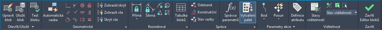

  13. Na pásu karet klikněte na kontextovou kartu Editor blokůpanel Otevřít/UložitUložit blok.
  14. Na pásu karet klikněte na kontextovou kartu Editor blokůpanel ZavřítZavřít Editor bloků.
