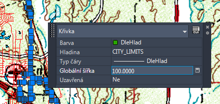

  2. Přesuňte kurzor nad vymezení města.
    Zelená křivka představuje vymezení města.
    Pomocí příkazů pro zoom na kartě Pohled proveďte zmenšení a najděte zelenou křivku, proveďte zvětšení a vyberte ji.
  3. Kliknutím vyberte požadovanou křivku.

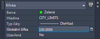

    Jestliže není zobrazen panel Rychlé vlastnosti, klikněte pravým tlačítkem kdekoli ve výkresu a vyberte Rychlé vlastnosti.
  4. Vyberte pole Globální šířka a zadejte hodnotu 100.
    V okně Rychlé vlastnosti můžete upravit hodnoty.
  5. Stisknutím klávesy Esc zavřete okno Rychlé vlastnosti.
    Křivka se zobrazí v nové šířce.
