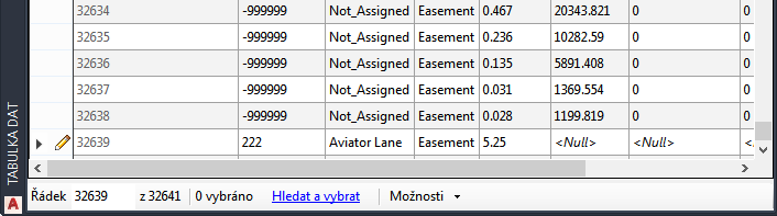

  2. V Tabulce dat klikněte na nový prázdný řádek.
    Pokud je tabulka dat minimalizovaná nebo ukotvená, kliknutím na ikonu Zobrazit/skrýt ji zobrazte. Posunutím zobrazení tabulky dat dolů zobrazte novou položku.
  3. Vyplňte pole s údaji o této parcele.
    Podívejte se na ostatní položky abyste viděli, co byste měli logicky napsat do jednotlivých sloupců. Při provádění změn vlastností parcely bude parcela automaticky vydána.

Nová položka v Tabulce dat
