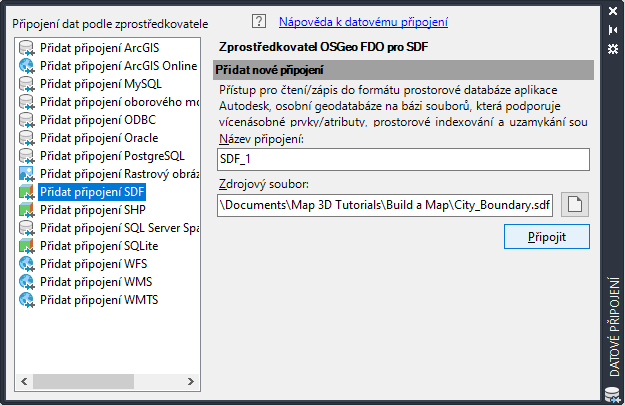

  3. V seznamu Připojení dat podle zprostředkovatele vyberte položku Přidat připojení SDF.
  4. Pod položkou Zdrojový soubor klikněte na tlačítko procházení a přejděte k souboru CITY_BOUNDARY.SDF.
    Vyberte zprostředkovatele SDF a přejděte ke vzorovému souboru CITY_BOUNDARY.SDF.
  5. Klikněte na tlačítko Připojit a potom na tlačítko Přidat do mapy.

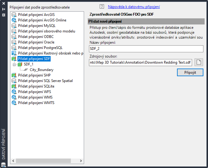

  6. S otevřeným oknem Datové připojení v seznamu Připojení dat podle zprostředkovatele znovu vyberte Přidat spojení SDF.
  7. U pole Zdrojový soubor klikněte na tlačítko procházení a vyhledejte soubor textu Downtown Redding, který jste vytvořili v předchozích cvičeních.
  8. Klikněte na tlačítko Připojit a potom na tlačítko Přidat do mapy.
  9. Zavřete okno Datové připojení.
