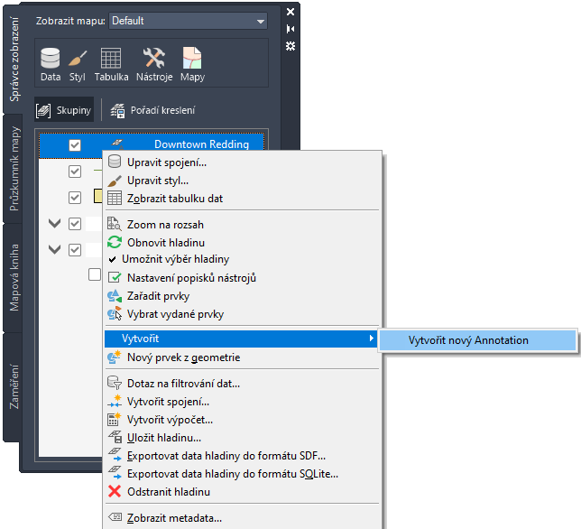

  1. Ve Správci zobrazení klikněte pravým tlačítkem na hladinu textu „Downtown Redding“. Klikněte na možnost VytvořitVytvořit novou poznámku.
    Každá poznámka představuje jednu „instanci textu“. Do hladiny textu můžete vložit více těchto instancí. Při pozdějším připojení k hladině textu se všechny instance textů vloží do mapy.

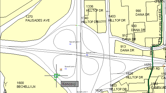

  2. Klikněte na mapě do bílého prostoru pod křižovatkou uprostřed města.
  3. Postupujte následovně:
    • Do textového pole zadejte hodnotu Downtown Redding.
      Nekopírujte a nevkládejte text. Zadávejte přímo do textového pole.
    • Vyberte celý zadaný text.
      Změny lze použít pro celý text nebo jeho část. Pokud nevyberete žádný text, změny nelze provádět. Pokud například vyberete pouze slovo „Downtown“, můžete mu nastavit jinou barvu, velikost a styl, než má slovo „Redding“.
    • Na panelu Styl pásu karet textového editoru změňte velikost textu na 160.
      Do pole Výška textu zadejte hodnotu 160.
    • Nastavte písmo na Calibri.
    • Klikněte mimo instanci textové hladiny.
    Tento text není asociován s žádným objektem nebo prvkem.

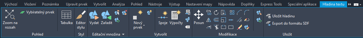

  4. Na pásu karet klikněte na kontextovou kartu Textová hladinapanel Editační množinaZařadit.
    Protože je hladina textu v úložišti dat, zařaďte změny, které jste provedli, aby byly dostupné i v jiných mapách.
    Pokud změníte některou instanci textu v této hladině textu (obsah nebo formátování), zařaďte hladinu znovu. Zařazení dat aktualizujete úložiště dat posledními úpravami.

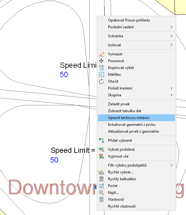

  5. Chcete-li změnit obsah hladiny textu, vyberte ji na mapě.
  6. Klikněte pravým tlačítkem na text a klikněte na příkaz Upravit textovou instanci.
  7. Změňte obsah této instance textu na „Redding“ a klikněte mimo textovou instanci.
  8. Dalším kliknutím na tlačítko Zařadit aktualizujete úložiště dat hladin textů.
