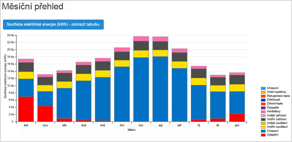

Vytvoření, kontrola a revidování analytického modelu
Data aplikace Revit jsou převedena do modulu EnergyPlus, který spustí simulaci a vytvoří zprávu pro ohřev, chlazení a proudění vzduchu v návrhu.
Spuštění analýzy a zobrazení výsledků
