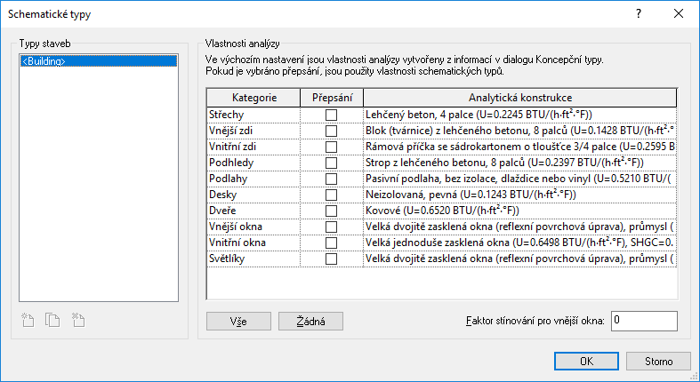

Schematické typy definují tepelné vlastnosti pro stavební prvky během schematického návrhu.
Při následných energetických analýzách jsou pak použity odpovídající tepelné vlastnosti, které poskytují podrobnější informace než výchozí koncepční typy.
Můžete vybrat konkrétní kategorie prvků, pro které chcete použít schematické typy. Všechny kategorie prvků, které nejsou schematickým typem přepsány, budou nadále používat výchozí koncepční typy. Pokud je aktivována možnost Prvky detailů, jsou schematické typy a koncepční typy přepsány tepelnými vlastnostmi založenými na materiálech (kde jsou definovány).
Použití tepelných vlastností definovaných schematickými typy
panel Energetická optimalizace
(Energetická nastavení).
V dialogu Schematické typy se zobrazí seznam kategorií prvků, přičemž u všech kategorií bude zrušeno zaškrtnutí políčka Přepsat.
Při následném provádění energetické analýzy budou u těchto kategorií prvků použity tepelné vlastnosti pro zadané schematické typy (analytické konstrukce).
