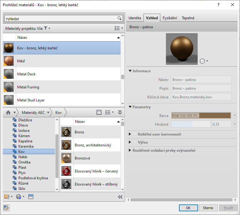

Materiály v produktech společnosti Autodesk představují skutečné materiály, například beton, dřevo a sklo. Tyto materiály lze použít na součásti návrhů a vytvořit realistický vzhled a chování objektů. V některých projektových kontextech je nejdůležitější vzhled objektu a materiály vykazují detailní vlastnosti vzhledu, například odrazivost a texturu povrchu. V jiných kontextech jsou důležitější fyzikální vlastnosti materiálu, například mez skluzu a tepelná vodivost, protože materiály musí podporovat konstrukční analýzu.
Poznámka: Aplikace Revit LT nepodporuje fyzikální nebo tepelné položky pro materiály. Viz část Materiály v aplikaci Revit LT.
Následující obrázek znázorňuje některé vlastnosti vzhledu vybraného materiálu, jak jsou zobrazeny v Prohlížeči materiálů.
Vlastnosti vzhledu jsou seskupeny do jedné položky materiálu a jsou spravovány prostřednictvím karty Vzhled. Další položky asociované s materiálem jsou spravovány prostřednictvím odpovídajících karet. Každou položku lze nezávisle změnit při úpravě materiálu, který existuje v projektu.
