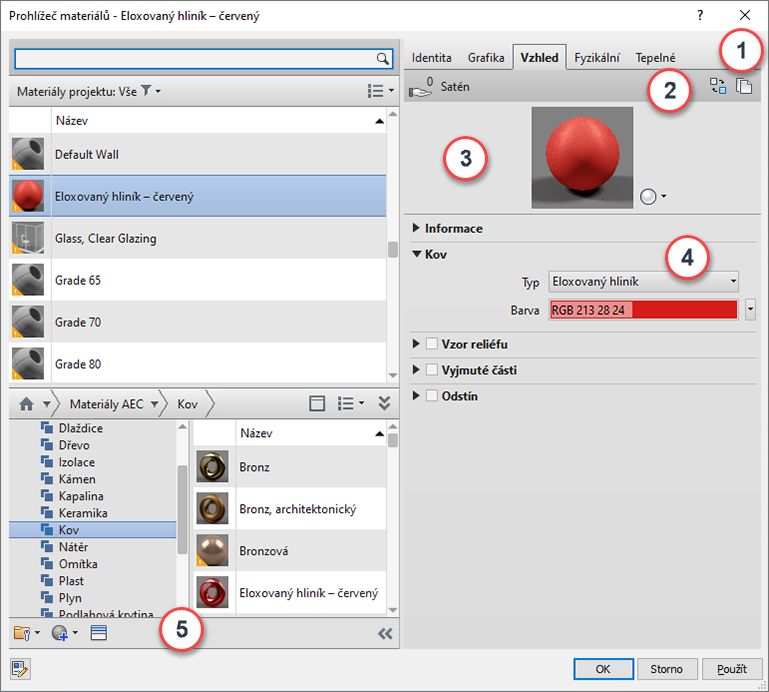

Panel Editor materiálů
Pravý panel dialogu Prohlížeč materiálů je někdy označován jako panel Editor materiálů nebo jen Editor materiálů. Pomocí Editoru materiálů lze zkontrolovat nebo upravit položky a vlastnosti materiálů. Upravit lze pouze materiály v aktuálním projektu. Když vyberete materiál v knihovně, jsou vlastnosti panelu Editor materiálů určeny pouze ke čtení.
Oblast Funkce
1 Karty položek a tlačítko Přidat položku: Karty položek (například Identita, Grafika) umožňují zobrazit a spravovat informace a vlastnosti, které popisují materiál. Položka Přidat tlačítko se zobrazí, pouze pokud je možné přidat položku k materiálu.
Karty Fyzikální a Tepelné se zobrazí pouze v případě, že tyto typy položek byla přidány k materiálu.
2 Pouze u položek vzhledu, tepelných a fyzikálních položek se zobrazí v horní části panelu Editor materiálů následující ikona a tlačítka:
  • Ikona ruky/sdílení označuje, kolik materiálů v aktuálním projektu sdílí (používá) vybranou položku. Pokud ikona zobrazí nulu, položka není v aktuálním projektu využívána žádným jiným materiálem. Je použita pouze v aktuálně vybraném materiálu.
  • Tlačítkem pro nahrazení položky se nahradí aktuální položka.
  • Tlačítkem pro duplikování položky se duplikuje aktuální položka.
3 Nabídka možností náhled (ukázky): Na kartě Vzhled v rozevírací nabídce vedle obrázku tohoto náhledu (ukázky) se zobrazuje seznam možností, které řídí kvalitu rendrování a vzhled náhledu (ukázky).
4 Panel Vlastnosti: Slouží k zobrazení a správě detailních vlastností vybrané položky. Název a popis položky se zobrazí pod rozevíracím panelem informací. Výše uvedený příklad zobrazuje vlastnosti kovu zobrazené (rozbalené) pro položku vzhledu Eloxovaná – červená. Sadu vlastností, které se zobrazují například pro kapalinu, se liší od sad vlastností zobrazených pro plech.
5 Panel nástrojů Editor materiálů: Tato tlačítka umožňují vytvořit materiál, duplikovat aktuální materiál a zobrazit nebo zavřít Prohlížeč položek. Pokud jsou v aktuálním projektu k dispozici uživatelské parametry, tlačítko Uživatelské parametry se zobrazí zde.
