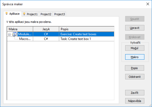

  1. V nástroji Správce maker vyberte kartu Aplikace (pro makra na úrovni aplikace) nebo kartu Projekt (pro makra na úrovni dokumentu), kam bude makro umístěno.
  2. V části Vytvořit v dialogu Správce maker klikněte na možnost Makro.

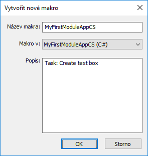

  3. Zadejte následující informace:
    • Zadejte název do pole Název makra.
    • Ze seznamu Makro vyberte nadřazený modul. Jazyk nadřazeného modulu bude definovat jazyk makra.
    • Volitelně můžete do pole Popis vložit stručný popis makra.
  4. Klikněte na tlačítko OK.
    Nové makro bude umístěno do nadřízeného modulu ve Správci maker.

    Volitelné nástroje
    • Kliknutím na možnost Popis zobrazíte celý popis vybraného modulu nebo makra. To je užitečné tehdy, pokud je zúžený sloupec Popis ve Správci maker.
