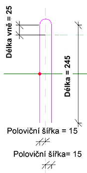

  6. Načrtněte trajektorii smyčky pomocí dvou úseček a oblouku vystředěného podle vertikální referenční roviny. Smyčka, která se promítá mimo stěnu, musí být nad horizontální referenční rovinou. Konce v rámci stěny sahají pod horizontální referenční rovinu.
  7. Klikněte na kartu Vytvořit panel Vlastnosti (Typy rodin).
  8. V dialogu Typy rodin přidejte následující vlastnosti typu s příslušnými hodnotami.
    • Délka
    • Šířka
  9. Přidejte následující vlastnost typu a její vzorec.
    • Poloviční šířka: Šířka/2
  10. Kliknutím na tlačítko OK zavřete dialog Typy rodin.
  11. Klikněte na kartu Poznámka panel Kóta (Zarovnaná).
  12. Vytvořte následující kóty a zadejte jejich popisky.
