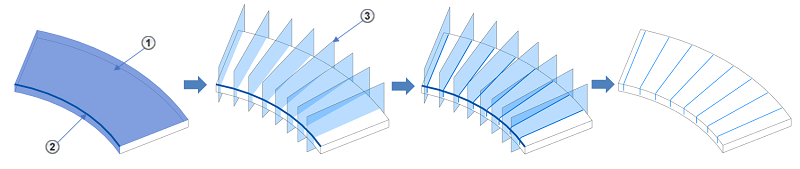

Pomocí volného tvaru výztuže je možné vytvořit sady výztuží s rovinnými tyčemi rozmístěnými podél stěn konstrukčního prvku a zarovnanými podél trajektorie rozmístění. Podobně jako v případě rozmístění povrchů je možné provést modelování v 3D pohledech a vybrat stěny konstrukčního prvku, ke kterým se tyče zarovnají.
Tyče v zarovnaném rozmístění se vytvoří v místě průniku jednotlivých rovin tyčí s hostitelským povrchem . Všechny tyče jsou ve výchozím stavu rovinné s ohledem na krytí hostitele a jsou zarovnány po trajektorii rozmístění.
Trajektorie je hranou prvku, který může být hostitelem výztuže. Trajektorii je možné vybrat přímo při umísťování sady výztuží. Trajektorii je možné vybrat při umísťování sady kliknutím na hrany konstrukčního prvku. Trajektorii je možné upravit přidáním nebo odebráním stěn z vazeb Plocha cesty 1 a Plocha cesty 2 v režimu úprav vazeb.
Krytí výztuže
Tyče v sadě volných tvarů výztuží se zarovnaným rozmístěním se vytváří s odsazením krytí od průniku vybraných stěn. Pokud hostitelský povrch definuje více stěn, pro vygenerování jednotlivých segmentů tyčí se použije krytí každé z nich.
  • Hostitelský povrch.
  • Trajektorie.
  • Kryt.

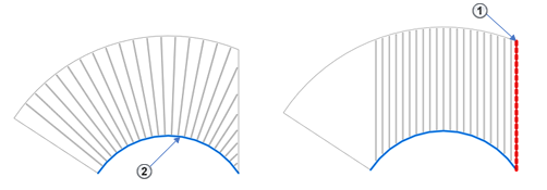

Tyče je možné nastavit také jako rovnoběžné s rovinnou stěnou vybranou ve vazbě Zarovnat/zavřít.
Poznámka: Stěny zarovnání mohou být také k hostovanému prvku externí.
  • Stěna zarovnání.
  • Trajektorie.
