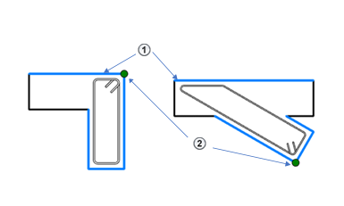

Umístění počátku nebo konce spony
Spony jsou umístěny tak, že počátek a konec tyčí jsou nejblíže k trajektorii, a to i u otevřených tyčí.
