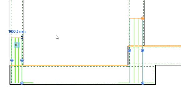

Upravení odsazení a možností
Při úpravě odsazení přepíšete hodnotu vybraného uzlu tyče a všech odpovídajících uzlů:
Když vyberete nový cíl vazby – což může být betonová plocha, segment tyče nebo rovina – bude výběr použit na všechny odpovídající uzly tyčí:
Přetažením uzlu tvaru přesunete všechny odpovídající uzly tyčí stejnou transformací:
