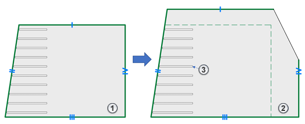

Zachování vybraných vazeb výztuží
Tato část popisuje kopírování tvarem řízené výztuže z hostitelského prvku do podobného a zachování ručně vybraných vazeb.
Pokud ručně vyberete cíl vazby, tato vazba se nastaví jako preferovaná a je udržována i při přesunu tyče do hostitele. I v případě, že je vazba mimo rozsah tyče, zůstane zachována, pokud s ní segment tyče zůstává rovnoběžný.
Při kopírování tyče z jednoho hostitele do podobného se vazby v cílovém hostiteli automaticky porovnají s vybranými (preferovanými vazbami) z původního hostitele.
Poznámka: Konstrukční hostitel (1) je podobný jinému (2), pokud jejich příslušné plochy jsou rovnoběžné a stejně orientované. Tyto odpovídající plochy se nastaví jako preferované pro kopírovanou sadu výztuží (3) v novém hostiteli.
