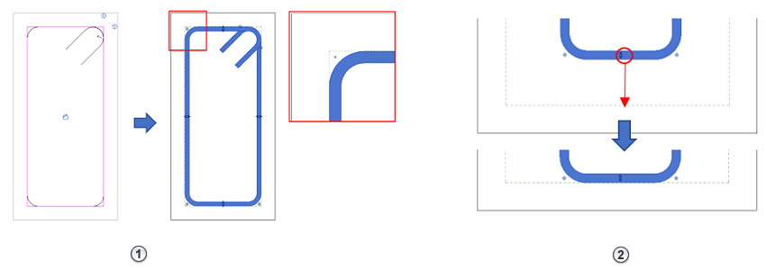

Jakmile umístíte novou tyč, vytvořte skicu výztuže (1) nebo přetáhněte jednotlivé body uchopení segmentu (2), přičemž výztuž bude automaticky uchopena, aby se pokryl případ, kdy je osa tyče uvnitř průměrů 0.5 příslušného krytí:

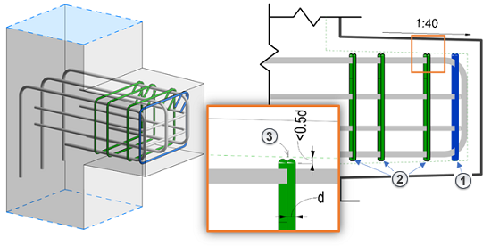

Při kopírování nebo přesunu výztuže řízené tvarem se tyč automaticky neuchopí u krytí. Tímto způsobem je geometrie tyče ušetřena a nejsou vytvořeny žádné nové pozice tyče (nová čísla výztuží) díky malým úpravám. Pokud například kopírujete sponu (1) k vytvoření tří dalších identických (2),tři nové segmenty nebudou uchopeny mírně se lišícím betonovým krytím (3), a to ani v případě, že je vzdálenost mezi krytím a osou segmentu menší než 0.5 d:
