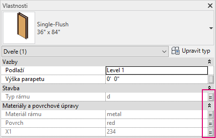

Přiřazení klíčů k prvkům
Když je u prvku použit klíč, vlastnosti přiřazené tímto klíčem se na paletě Vlastnosti načtou pouze ke čtení. Hodnoty parametrů zarovnané s hodnotou klíče zobrazí napravo od hodnoty znaménko „=“. Hodnoty parametrů, které nelze zarovnat s hodnotou klíče, zobrazí znaménko „≠“.
