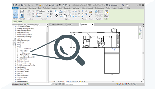

Tato funkce umožňuje vybrat prvky v modelu a kliknutím pravým tlačítkem myši vyhledat prvek v Prohlížeči projektu. Pokud není nic vybráno, vyhledá se v Prohlížeči projektu aktivní pohled (nebo výkres).

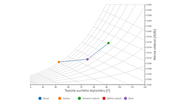

Při provádění analýzy systémů a výběru pracovního postupu Velikosti a zátěže systémů vzduchotechniky obsahuje nový výkaz zatížení podrobnější informace o zatíženích a psychrometrii, které můžete využít k dimenzování mechanických systémů.
