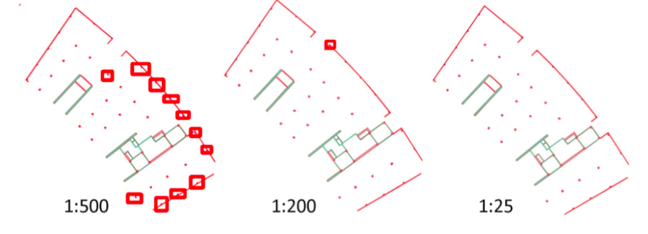

Byla vylepšena kvalita souborů DWG a DXF exportovaných ve velkém měřítku pohledu.
Dříve, když bylo do souboru DWG, DGN nebo DXF exportováno velké měřítko pohledu (více než 1:200,1:500, 1" = 1/16', 1" = 40' atd.), mohly ve výsledném exportu chybět čáry a malé prvky modelu. Tento problém byl nyní vyřešen vyšší přesností exportu.
Následující obrázek zobrazuje příklad pohledu exportovaného v různých měřítkách. Červené revizní obláčky zobrazují objekty, které ve výstupním souboru částečně chyběly.
