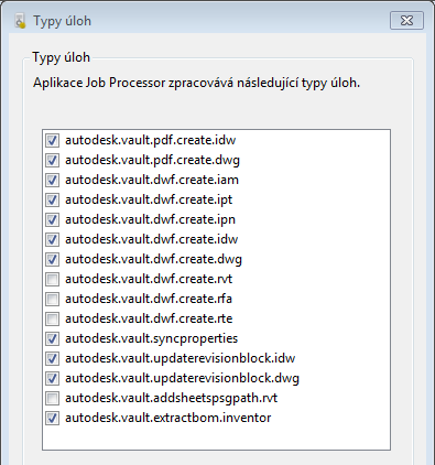

Zobrazení typů úloh pomocí nástroje Job Processor
Chcete-li zobrazit typy úloh, které procesor úloh zpracovává, přejděte do dialogu Typy úloh.
Přístup k dialogu Typy úloh
  1. Na pracovní stanici, na které chcete úlohy zpracovat, přejděte do nabídky Start systému Windows® a výběrem položek Autodesk Data Management ► Autodesk Job Processor [edice] for Vault spusťte aplikaci Job Processor.
  2. Výběrem položek Správa ► Typy úloh zobrazte dialog Typy úloh. Nemá-li pracovní stanice potřebné informace ke zpracování daného typu úlohy, nebude tento typ souboru zaškrtnutý.
Typy úloh, které pracovní stanice dokáže zpracovat, jsou v dialogu Typy úloh označeny značkou zaškrtnutí vedle typu úlohy.
