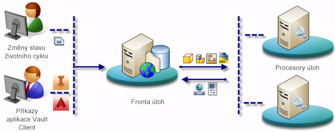

Komponenty serveru úloh
Server úloh se skládá ze dvou komponent:
  1. Fronta úloh je fronta nebo seznam úloh odeslaných klienty (aplikace Inventor, AutoCAD, Vault a Autoloader) a čekajících na zpracování.. Tato fronta je uložena na serveru úložiště a je jím také spravována.
  2. Job Processor je samostatná aplikace, která rezervuje úlohy zařazené do fronty, a získává je ze serveru úloh ke zpracování. Protože je Procesor úloh nainstalován spolu s klientem úložiště, lze ke zpracování úloh využít jakoukoli pracovní stanici s aplikací Autodesk Vault Workgroup a Professional.

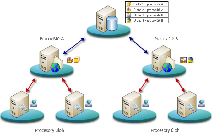

Server úloh a podpora multirelace
Server úloh podporuje prostředí multirelace tak, že umožňuje přihlášení ke specifickému serveru a provádění pouze úloh, které jsou k tomuto serveru přidruženy. Viz obrázek uvedený níže. Kterýkoli procesor úloh, který se přihlašuje na pracoviště B, bude zpracovávat pouze úlohy, které jsou na pracovišti B. Totéž se stane s procesory úloh na pracovišti A.
