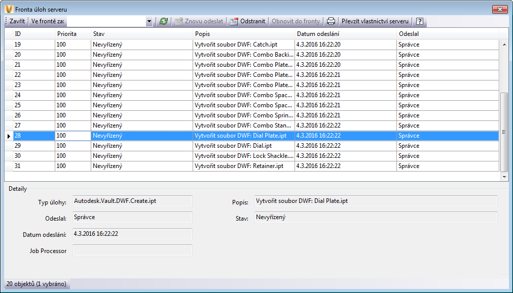

Informace o dialogu Fronta úloh serveru
Dialog Fronta serveru úloh umožňuje správu úloh zařazených do fronty k publikování. V tomto dialogu lze úlohy ručně tisknout, dále je možné znovu odeslat pozastavenou úlohu, kontrolovat podrobnosti jednotlivých úloh a přizpůsobovat zobrazení informací o frontě úloh.
Poznámka: Dialog Fronta serveru úloh je nemodální. To znamená, že můžete provádět další příkazy a akce, zatímco je otevřený. Podle potřeby jej můžete minimalizovat nebo přesunout pryč.

Tato tabulka popisuje údaje v dialogu Fronta serveru úloh.
Detail
Popis
Typ úlohy
Typ úlohy, který byl odeslán ke zpracování. Úlohy vizualizace se zobrazují ve formátu Autodesk.Vault.DWF.Create, kde DWF je přípona souboru.
Odeslal
Zobrazuje jméno uživatele, který úlohu odeslal do fronty.
Datum odeslání
Zobrazuje datum a čas, kdy byla úloha odeslána do fronty.
Procesor úloh
Zobrazuje název počítače, který převzal úlohu z fronty ke zpracování.
Popis
Zobrazuje další informace o úloze ve frontě. V tomto poli je také zobrazeno Vytvoření DWF: název souboru.
Stav
Zobrazuje jeden z následujících stavů úlohy: Čeká, Zpracování nebo Chyba.
Výsledky
Zobrazuje informace, pouze pokud úloha zobrazuje chybový stav.
