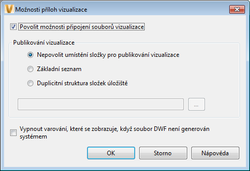

V dialogu Možnosti příloh vizualizace můžete povolit nebo zakázat přílohy souboru, určit místo publikování příloh vizualizace a vypnout či zapnout upozornění souborů DWF.
Poznámka: K provedení této akce je nutné mít přiřazenou roli správce.
  1. Klikněte na položky Nástroje  > Správa > Nastavení úložiště.
  2. Klikněte v dialogu Nastavení úložiště na kartu Vizualizace.
  3. V sekci Připojení vizualizace klikněte na tlačítko Definovat. Zobrazí se dialog Možnosti příloh vizualizace.
  4. V dialogu Možnosti příloh vizualizace je ve výchozím nastavení zapnuta možnost Povolit možnosti příloh vizualizace. Je-li možnost zapnuta, jsou soubory vizualizace vytvořeny pouze pro soubory, které se změnily, nebo pro soubory, které ještě soubory vizualizace nemají publikované. Automatické publikování můžete vypnout a tím šetřit prostor a snižovat velikost úložiště. Ikona sponky není zobrazována u automaticky publikovaných souborů vizualizace.
  5. Vyberte jednu z těchto možností:
    • Chcete-li vypnout místní publikování souborů vizualizace, vyberte možnost Nepovolit publikování v místě složky vizualizace. V úložišti jsou stále vytvářeny automaticky vytvářené soubory vizualizace.
    • Chcete-li uložit všechny soubory vizualizace do jediné složky na místním počítači, vyberte položku Plochý seznam.
    • Vyberte možnost Duplicitní struktura složek úložiště, chcete-li uložit místní kopie souborů do struktury složky, která imituje strukturu složek použitou v úložišti.
  6. Po výběru možnosti Základní seznam nebo Duplicitní struktura složek úložiště klikněte na tlačítko procházení a vyberte pro ukládání souborů vizualizace sdílenou síťovou složku, do které mají přístup všichni uživatelé, a pak klikněte na tlačítko OK.
  7. Chcete-li toto varování potlačit, zaškrtněte možnost Vypnout varování, které je vyvoláno, když není DWF generováno systémem.
