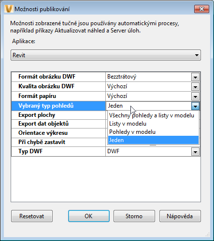

Možnosti aplikace Revit
Tabulka popisuje možnosti publikování dostupné v aplikaci Inventor.
Možnost
Popis
Formát obrázku DWF
Určuje, zda je soubor bezeztrátový nebo ztrátový.
Kvalita obrázku DWF
Určuje, zda budou obrázky ve formátu DWF exportovány jako soubory PNG (výchozí) nebo v komprimovaném formátu JPG s nastavením kvality (nízká, střední, vysoká).
Formát papíru
Určuje formát papíru (ISOxx, ANSIxx, ARCHxx) pro 2D pohledy a listy.
Vybraný typ pohledů
Určete, které pohledy chcete publikovat.
  • Jeden – publikuje poslední uložený pohled nebo výchozí pohled.
  • Listy v modelu – publikuje všechny listy.
  • Pohledy modelu – publikuje všechny pohledy.
  • Všechny pohledy a listy v modelu – publikuje všechny listy a všechny pohledy.
Export plochy
Určuje export vlastností plochy odděleně od geometrické reprezentace, aby jednotlivé místnosti a jejich data mohla být zobrazena pomocí softwaru pro správu zařízení (například aplikace Autodesk FMDesktop) nebo softwaru pro připomínkování ve formátu DWF (například aplikace Autodesk Design Review).
Export dat objektů
Určuje export vlastností instancí a typů objektů v exportovaných pohledech. Další informace naleznete v tématu Export dat objektů do souborů DWF nápovědy k aplikaci Revit.
Orientace výkresu
Určuje, zda jsou výkresy orientovány na šířku nebo na výšku.
Při chybě zastavit
Určuje, zda se procesor úloh zastaví, když dojde k chybě.
Typ DWF
Určuje, zda bude vytvořený soubor ve formátu DWF nebo DWFx.
Správa možností publikování
Poznámka: Abyste mohli konfigurovat možnosti publikování, musíte být správce.
  1. Klikněte na položky Nástroje  Správa Nastavení úložiště.
  2. Klikněte v dialogu Nastavení úložiště na kartu Vizualizace.
  3. Klikněte na tlačítko Možnosti.
  4. V dialogu Možnosti publikování vyberte ze seznamu Aplikace programy, pro které chcete přizpůsobit nastavení vizualizace.
  5. Zaškrtněte políčko vedle každé možnosti publikování, kterou chcete zapnout. Nebo pokud má možnost předdefinované hodnoty, vyberte hodnotu ze seznamu ve sloupci Vlastní.
  6. Kliknutím na tlačítko OK uložíte změny a zavřete dialog Možnosti publikování.
Poznámka: Chcete-li obnovit změny aktuální relace na výchozí hodnoty, můžete kdykoliv kliknout na tlačítko Obnovit.
