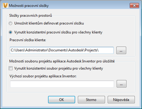

  1. Spusťte aplikaci Autodesk Vault a přihlaste se jako správce.
  2. Vyberte položku Nástroje Správa Nastavení úložiště.
  3. V dialogu Nastavení úložiště klikněte na kartu Soubory.
  4. V části Pracovní složka klikněte na položku Definice.
  5. V dialogu Možnosti pracovní složky určete výchozí možnosti souboru projektu aplikace Inventor určeného pro aplikaci Vault.
  6. Chcete-li vypnout možnost projektového nastavení u jednotlivých klientů aplikace Inventor, vyberte položku Vynutit konzistentní soubor projektu pro všechny klienty.
  7. Klikněte na tlačítko OK.
  8. Klikněte v dialogu Nastavení úložiště na tlačítko Zavřít.
