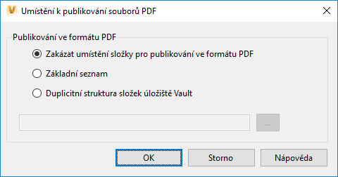

  3. V oblasti Možnosti PDF otevřete kliknutím na položku Definovat... dialog Umístění k publikování souborů PDF.
  4. V dialogu Umístění k publikování souborů PDF vyberte požadovanou možnost:
    1. Zakázat umístění složky pro publikování souborů PDF: Zakáže místní publikování souborů PDF. V aplikaci Vault Client jsou stále vytvářeny automaticky generované soubory PDF.
    2. Plochý seznam: Tuto možnost vyberte, chcete-li uložit všechny soubory PDF do jediné složky v místním počítači.
    3. Duplicitní struktura složek úložiště: Tuto možnost vyberte, chcete-li uložit místní kopie souborů do struktury složek, která imituje strukturu složek použitou v aplikaci Vault Client.
  5. Po výběru možnosti Plochý seznam nebo Duplicitní struktura složek úložiště klikněte na tlačítko Procházet a vyberte sdílenou síťovou složku, do které mají přístup všichni uživatelé.
  6. Klikněte na tlačítko OK.
