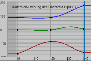

  6. Klicken Sie im Rollout "Biped-Anwendungen" auf "Labor", um das das Animationslabor zu öffnen.
    Die Animation wird in Form dreier separater TCB-Rotationskurven und mit der Beschriftung "Quaternion-Drehung" angezeigt.

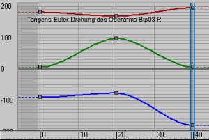

  7. Wählen Sie im Rollout "Quaternion/Euler" die Option "Euler".
    Die Kurven werden für die Anzeige von Euler-gesteuerten Drehungen konvertiert. Sie können jetzt mithilfe der Tangentenhaltepunkte die Interpolation der Kurve verändern.
    Die Animation wird in Form dreier separater Euler-Kurven und mit der Beschriftung "Tangens-Euler-Drehung" angezeigt.
  8. In der Dropdown-Liste "Achsenreihenfolge" (nur für Option "Euler") können Sie die Reihenfolge der Achsen ändern.
    Die Kurven werden entsprechend der neuen Reihenfolge angezeigt, wobei die Haltung des Bipeds unverändert bleibt.
