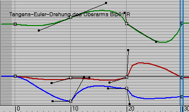

Tangens-Euler-Rotationskurve

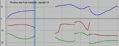

Anzeigen von Positionskurven
Bézier-Positionskurven stehen nur für die Hände und Füße und für den Massenmittelpunkt eines Bipeds zur Verfügung. Die Positionen werden für die Hände und Füße im Weltkoordinatenraum, für den Massenmittelpunkt lokal in Bezug auf die Welt festgelegt.
Die FK-/IK-Key-Verschmelzung wird wie folgt dargestellt:
Anmerkung: Der Wert von Keys mit der Einstellung Mit vorh. IK-Key verbinden bleibt konstant bis zum nächsten Key, für den diese Einstellung nicht gilt.
Tipp: Das Labor und der Kurven-Editor sind synchronisiert: Wenn Sie die Kurvenanzeige im Labor-Werkzeugkasten ändern, wird dies auch im Kurveneditor übernommen, und das entsprechende Hilfsmittel im Werkzeugkasten "Biped" wird aktiviert.

Extreme Tangenten an einer Euler-Rotationskurve
