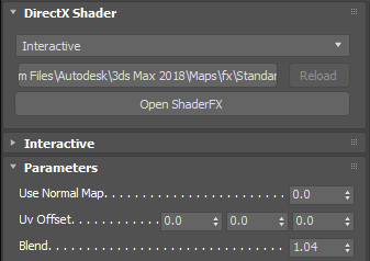

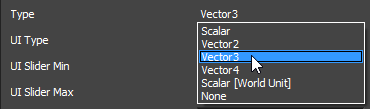

So erstellen Sie einen Gleitkommawert im Shading-Netzwerk:
- Erstellen Sie einen Eingabeknoten
 Materialvariable und wählen Sie anschließend Skalar oder Vektor 3 oder 4 aus der Dropdown-Liste Typ in der Gruppe Eigenschaften aus.
- Geben Sie dem Knoten Materialvariable einen aussagekräftigen Namen, z. B. Verschmelzung.
Durch das Benennen der Interactive-Knoten können sie leichter unter Material-Editor
 Rollout Parameter gefunden werden.
- Vernetzen Sie den neuen Knoten mit einer entsprechenden Position im Shader-Diagramm.
Das Rollout Interactive-Parameter wird erst aktualisiert, wenn ein neuer Knoten korrekt vernetzt ist.
- Minimieren Sie den ShaderFX-Editor. Verwenden Sie im Rollout Interactive-Parameter das neue Steuerelement, um den Wert festzulegen.

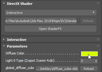

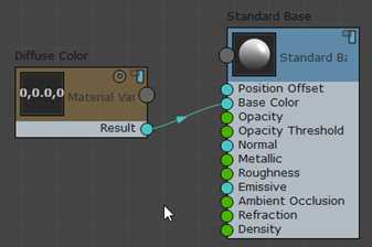

So erstellen Sie einen Farbwert im Shading-Netzwerk:
- Erstellen Sie eine Eingabe
 Material-Variablenknoten, wählen Sie anschließend Vektor 3 oder 4 aus der Dropdown-Liste Typ in der Gruppe Eigenschaften.
	 Anmerkung: Sie können beliebige Kombinationen von Float1 bis 4 verbinden; das heißt, Sie können zum Beispiel einen Float3-Anschluss mit einem Float4-Anschluss verbinden.
- Geben Sie dem Material-Variablenknoten einen aussagekräftigen Namen, z. B. Streufarbe.
- Minimieren Sie den ShaderFX-Editor. Verwenden Sie im Rollout Interactive-Parameter das neue Steuerelement, um die Farbe auszuwählen.
Im ShaderFX-Editor zeigt das Vorschau-Farbfeld des Knotens nun die neue Farbe an.

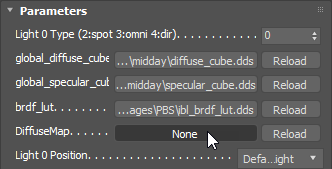

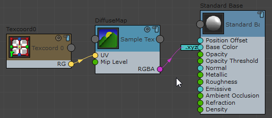

So erstellen Sie ein Textur-Map:
- Um ein Textur-Map zu erstellen, erstellen Sie ein Sampling
 Sample-Texturknoten.
- Geben Sie dem Sample-Texturknoten einen aussagekräftigen Namen, z. B. Streufarben-Map.
- Erstellen Sie einen UV-Knoten (z. B. Scheitelpunkt-Eingaben
 Texcoord0) und vernetzen Sie ihn mit der UV-Eingabe des Sample-Texturknotens.
	 Wenn Sie nicht den Sample-Texturknoten mit Koordinaten bereitstellen, zeigt der ShaderFX-Editor einen Fehler an, sobald Sie versuchen, die Sample-Textur mit der Eingabe eines anderen Knotens zu vernetzen.
- Vernetzen Sie den neuen Sample-Texturknoten mit einer entsprechenden Position im Shader-Diagramm.
- Minimieren Sie den ShaderFX-Editor. Verwenden Sie im Rollout Interactive-Parameter das neue Steuerelement, um das Map auszuwählen.
Im ShaderFX-Editor zeigt das Vorschau-Farbfeld des Knotens nun das neue Textur-Map an.
