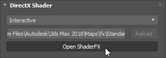

So erstellen Sie ein Shader-Diagramm mit einem physikalisch basierten Interactive-Shader:
- Wenden Sie ein DirectX-Shadermaterial auf ein Objekt an.
- Wählen Sie im Rollout DirectX-Shader Interactive aus der Dropdown-Liste aus.
- Klicken Sie zudem im Rollout DirectX-Shader auf ShaderFX öffnen.
Der Interactive-Shader verwendet denselben Grafik-Editor wie ShaderFX-Netzwerke.
	 Vorgabemäßig öffnet der ShaderFX-Editor ein voreingestelltes Standard-Interactive-Netzwerk. Der Interactive-Ausgabeknoten ist der standardbasierte Knoten auf der rechten Seite.
- Bearbeiten Sie das Shader-Netzwerk so wie ein normales ShaderFX-Netzwerk.
