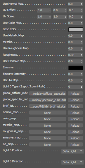

Im Material-Editor können Sie mit dem Rollout Parameter für den aktuellen Interactive-Shader die Einstellungen ändern, ohne das Shader-Diagramm zu ändern.
Anmerkung: In 3ds Max 2018.4 Update wurde der physikalisch basierte Shader Stingray in Interactive umbenannt.
 Beim Bearbeiten des Shader-Diagramms werden Steuerelemente auf dem Rollout Parameter aktualisiert, um das aktuelle Diagramm zu berücksichtigen.
Rollout Parameter für die Vorgabe-Voreinstellung Interactive-Shader
