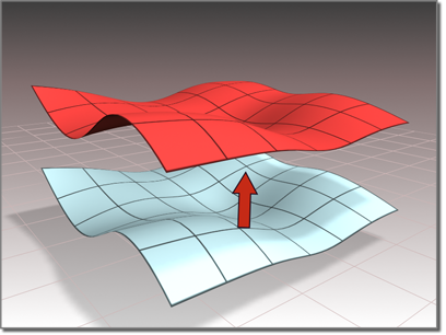

Als Transformation erstellte Oberfläche
So erstellen Sie eine Transformationsfläche
Das NURBS-Objekt muss mindestens eine Oberfläche enthalten.
Um eine Transformationsfläche zu verschieben, klicken Sie auf die zu kopierende Oberfläche, und ziehen Sie sie. Um die Transformationsoberfläche zu drehen oder zu skalieren, klicken Sie auf die übergeordnete Oberfläche, wechseln zur Oberflächen-Unterobjektebene im Modifikatorstapel und drehen oder skalieren dann die Transformationsoberfläche.
Beim Erstellen einer Transformationsfläche mit "Verschieben" wird einfach die übergeordnete Oberfläche kopiert. (Dabei wird die Krümmung nicht wie bei einer Versatzoberfläche verstärkt.)
Beim Erstellen von Transformationsflächen gelten keine Achsenbeschränkungen. Sie können dort klicken, wo Sie die Oberfläche erstellen möchten, und diese nach dem Erstellen mit Beschränkungen transformieren.
Sie können Transformationsflächen zu einem späteren Zeitpunkt als Oberflächen-Unterobjekte transformieren und Oberflächen-Unterobjekttransformationen animieren.
Zur Erstellungszeit gibt es nur einen Parameter.
Kehrt die Oberflächennormale um
Nach dem Erstellen können Sie die Normalen mit den Steuerelementen des Rollouts "Oberfläche allgemein" umkehren.
Ermöglicht Ihnen das Ersetzen der übergeordneten Oberfläche. Klicken Sie auf die Schaltfläche, und wählen Sie die Oberfläche aus, die die ursprüngliche Oberfläche ersetzen soll.
