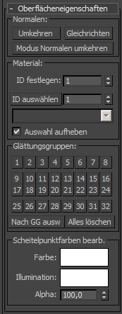

Rollout "Oberflächeneigenschaften"
Diese Steuerelemente ermöglichen das Arbeiten mit Patch-Normalen, Material-IDs, Glättungsgruppen und Scheitelpunktfarben.
Bereich "Normalen"
Umkehren
Wendet die Richtung der Oberflächennormalen der ausgewählten Patches in die entgegengesetzte Richtung.
Gleichrichten
Kehrt die Normalen eines Objekts so um, dass alle in die gleiche Richtung zeigen, üblicherweise nach außen. Damit können für die Patches eines Objekts geeignete Ausrichtungen eingestellt werden, um sichtbare Löcher in der Objektoberfläche zu beseitigen.
Modus "Normalen umkehren"
Kehrt die Normalen aller Patches um, auf die Sie klicken. Zum Beenden klicken Sie erneut auf diese Schaltfläche oder drücken die rechte Maustaste an einer beliebigen Stelle der 3ds Max-Benutzeroberfläche.
Tipp: Den Modus Normalen umkehren können Sie am besten verwenden, wenn Sie das Ansichtsfenster zunächst im Modus Glatt + Glanzpunkte und Flächen mit Kanten einrichten. Wenn Sie den Modus "Normalen umkehren" mit den Vorgaben verwenden, können Sie ein Patch von der Bildschirmoberfläche weg umkehren, jedoch nicht mehr zurück umkehren. Die besten Ergebnisse erzielen Sie, wenn Sie "Rückseiten ignorieren" im Rollout "Auswahl" deaktivieren. Dadurch können Sie auf ein beliebiges Patch klicken und die Richtung seiner Normalen unabhängig von der aktuellen Richtung umkehren.
Bereich "Material"
Mit diesen Steuerelementen können Sie Multi-/Unterobjekt-Materialien mit Patches verwenden.
ID festlegen
Weist ausgewählten Patches eine bestimmte Material-ID zu, die im Zusammenhang mit Multi-/Unterobjekt-Materialien und anderen Anwendungen benötigt wird. Verwenden Sie das Zahlenauswahlfeld, oder geben Sie die Nummer über die Tastatur ein. Es sind insgesamt 65.535 IDs verfügbar.
ID auswählen
Wählt Patches oder Elemente aus, die der im benachbarten ID-Feld angegebenen Material-ID entsprechen. Geben Sie durch Eingabe oder über das Zahlenauswahlfeld eine ID an, und klicken Sie danach auf die Schaltfläche "ID auswählen".
[Dropdown-Liste "Nach Namen auswählen"]
In dieser Dropdown-Liste werden die Namen von Untermaterialien angezeigt, wenn einem Objekt ein Multi-/Unterobjekt-Material zugewiesen ist. Klicken Sie auf den Dropdown-Pfeil, und wählen Sie ein Untermaterial aus der Liste aus. Die diesem Material zugewiesenen Patches oder Elemente werden ausgewählt. Wenn einem Objekt kein Multi-/Unterobjekt-Material zugewiesen ist, ist die Namensliste nicht verfügbar. Die Namensliste ist auch dann deaktiviert, wenn mehrere Objekte ausgewählt wurden, auf die ein Modifikator "Patch bearbeiten", "Spline bearbeiten" oder "Netz bearbeiten" angewendet wurde.
Anmerkung: Untermaterialnamen stehen in der Spalte "Namen" auf dem Rollout "Multi-/Unterobjekt-Grundparameter" des Materials; sie werden nicht vorgabemäßig erstellt, sondern müssen separat von anderen Materialnamen angegeben werden.
Auswahl aufheben
Wenn diese Option aktiviert ist, wird durch Auswählen einer neuen ID oder eines neuen Materialnamens die Auswahl aller zuvor ausgewählten Patches oder Elemente aufgehoben. Wenn diese Option deaktiviert ist, ist die Auswahl kumulativ, d. h. beim Auswählen neuer IDs oder Untermaterialnamen werden diese zu einem vorhandenen Auswahlsatz von Patches oder Elementen hinzugefügt. Vorgabe = Aktiviert.
Bereich "Glättungsgruppen"
Verwenden Sie diese Steuerelemente, um ausgewählte Patches verschiedenen Glättungsgruppen zuzuweisen und Patches nach Glättungsgruppe auszuwählen.
Um Patches einer oder mehreren Glättungsgruppen zuzuweisen, wählen Sie die Patches aus und klicken anschließend auf die Nummer(n) der Glättungsgruppe(n).
Nach GG auswählen (Glättungsgruppe)
Blendet ein Dialogfeld ein, das die derzeitigen Glättungsgruppen anzeigt. Sie können eine Gruppe auswählen, indem Sie auf die Schaltfläche mit der entsprechenden Nummer und danach auf "OK" klicken.
Alle löschen
Entfernt alle eingestellten Glättungsgruppenzuweisungen ausgewählter Patches.
Bereich "Scheitelpunktfarben bearbeiten"
Mit diesen Steuerelementen können Sie die Farbwerte, Illuminationsfarbwerte (Schattierung) und Alpha-Werte (Transparenz) von Scheitelpunkten auf dem bzw. den ausgewählten Patches zuweisen.
Farbe
Klicken Sie auf das Farbmuster, um die Farbe von Scheitelpunkten auf dem bzw. den ausgewählten Patches zu ändern.
Illumination
Klicken Sie auf das Farbmuster, um die Illuminationsfarbe von Scheitelpunkten auf dem bzw. den ausgewählten Patches zu ändern. Dadurch können Sie die Farbe von Schatten ändern, ohne die Scheitelpunktfarben zu ändern.
Alpha
Damit können Sie Scheitelpunkten auf dem bzw. den ausgewählten Patches einen Alpha-Wert (Transparenz) zuweisen.
Der Wert des Zahlenauswahlfeldes ist ein Prozentwert, wobei 0 vollkommener Transparenz und 100 vollkommener Opazität entspricht.
