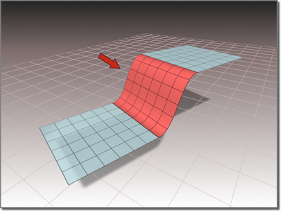

Eine Verschmelzungsoberfläche verbindet eine Oberfläche mit einer anderen, wobei die Krümmung der übergeordneten Oberflächen so verschmolzen wird, dass dazwischen eine glatte Oberfläche entsteht. Sie können auch eine Verschmelzung zwischen einer Kurve und einer Oberfläche oder zwischen zwei Kurven erstellen.
Verschmelzungsfläche, die zwei andere Oberflächen verbindet

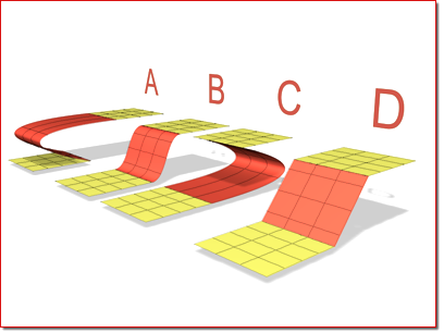

Die "Spannung" beeinflusst die Tangente zwischen einer übergeordneten Oberfläche und der Verschmelzungsoberfläche. Je höher der Spannungswert, desto stärker verläuft die Tangente auf einer Parallele zur übergeordneten Oberfläche und desto glatter der Übergang. Je niedriger die Spannung, desto größer der Tangentenwinkel und desto stärker der Übergang zwischen der übergeordneten und der Verschmelzungskurve.
Spannung 1
Steuert die Spannung an der Kante der ersten Kurve, auf die Sie geklickt haben. Dieser Wert hat keine Auswirkungen, wenn es sich bei der Kante um eine Kurve handelt.
Spannung 2
Steuert die Spannung an der Kante der zweiten Kurve, auf die Sie geklickt haben. Dieser Wert hat keine Auswirkungen, wenn es sich bei der Kante um eine Kurve handelt.
A. Spannung 1=0, Spannung 2=10
B. Spannung 1=1, Spannung 2=1
C. Spannung 1=10, Spannung 2=0
D. Spannung 1=0, Spannung 2=0

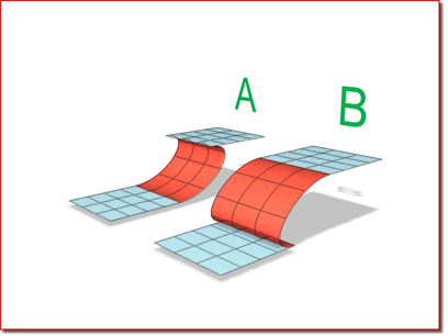

"Ende 1 umkehren" und "Ende 2 umkehren"
Kehrt eine der zum Erstellen der Verschmelzung verwendeten Normalen um. Eine Verschmelzungsoberfläche wird unter Verwendung der Normalen der übergeordneten Oberflächen erstellt. Wenn die beiden übergeordneten Objekte entgegengesetzte Normalen haben oder eine Kurve in die entgegengesetzte Richtung verläuft, kann die Verschmelzungsoberfläche die Form einer Fliege (Schleife) annehmen. Sie korrigieren dies mit "Ende 1 umkehren" oder "Ende 2 umkehren", damit die Verschmelzungsoberfläche mit einer Normalen erstellt wird, deren Richtung der Normalen der zugehörigen übergeordneten Oberfläche entgegengesetzt ist.
A. Kein Umkehren
B. Ende 2 ist umgekehrt.

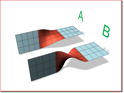

"Tangente 1 umkehren" und "Tangente 2 umkehren"
Kehrt die Tangente an der Kante der ersten oder zweiten Kurve bzw. Oberfläche um. Durch Umkehren der Tangente wird die Richtung geändert, in der sich die Verschmelzungsoberfläche dem übergeordneten Unterobjekt an dieser Kante nähert.
Das Umkehren der Tangente hat keine Auswirkungen, wenn es sich bei der Kante um eine Kurve handelt, es sei denn, diese Kurve ist eine Kurve auf einer Oberfläche.
Wenn Sie zu einer KS- oder Punktkurve auf einer Oberfläche verschmelzen, ist die neue Verschmelzungsoberfläche eine Tangente der Oberfläche, auf der sich die Kurve auf Oberfläche befindet. In dieser Situation sind die Steuerelemente zum Umkehren der Tangenten besonders nützlich.
A. Tangente 1 umgekehrt
B. Tangente 2 umgekehrt
