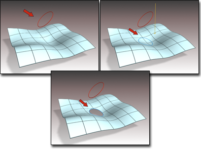

Eine Vektorprojektionskurve liegt auf einer Oberfläche. Sie ist fast identisch mit einer Normalenprojektionskurve, mit dem Unterschied, dass die Projektion von der Ausgangskurve auf die Oberfläche in der Richtung eines Vektors erfolgt, den Sie selbst steuern können.
Vektorprojektionskurven können zum Stutzen verwendet werden.
Stutzen einer Oberfläche mit einer Vektorprojektionskurve
Schneidet die Projektion die Oberfläche in zwei oder mehr Positionen, wird die Kurve mit dem Schnittpunkt erstellt, der am nächsten beim Ausgangspunkt liegt.
