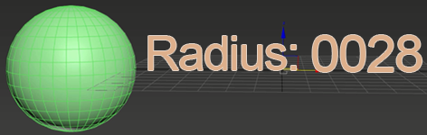

  1. Erstellen Sie ein TextPlus-Objekt in derselben Szene wie das Objekt, aus dem der Wert abgeleitet wird.
  2. Bearbeiten Sie im Rollout TextPlus-Parameter das Feld Text, um den Beschriftungsnamen des Werts anzuzeigen (z. B. „Radius: “).
    Anmerkung: Denken Sie daran, nach dem Beschriftungsnamen ein Leerzeichen einzugeben.

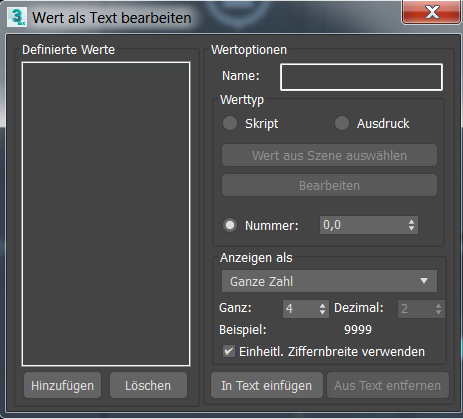

  3. Klicken Sie auf Wert als Text festlegen.
  4. Klicken Sie im Dialogfeld Wert als Text bearbeiten auf Hinzufügen.
  5. Geben Sie im Bereich Wertoptionen einen Namen ein.
  6. Wählen Sie im Bereich Werttyp Skript, Ausdruck oder Zahl aus, je nach Ihren Anforderungen.
  7. Führen Sie einen der folgenden Schritte aus:
    • Wenn Sie den Wert aus der Szene auswählen möchten, klicken Sie auf Wert aus Szene auswählen und dann auf das Objekt, und wählen Sie den gewünschten Wert aus.
    • Wenn Sie Ihren eigenen Ausdruck/Ihr eigenes Skript erstellen möchten, klicken Sie auf Bearbeiten und erstellen Sie dann den Ausdruck/das Skript mithilfe der Schaltfläche Controller.
    • Wenn der Wert eine festgelegte, statische Zahl sein soll, wählen Sie Zahl und geben Sie dann die Zahl ein, die Sie anzeigen möchten.
  8. Legen Sie im Bereich Anzeigen als fest, wie der Wert angezeigt werden soll.
  9. Klicken Sie auf In Text einfügen.
Benutzeroberfläche
Bereich Definierte Werte
Schaltfläche Hinzufügen
Erstellen Sie einen oder mehrere Werte, um ihn oder sie mit dem Text zu verknüpfen.
Schaltfläche Löschen
Löschen Sie einen Wert.
Name
Geben Sie einen Namen für den Wert ein.
Bereich Werttyp
Skript
Verknüpft den Wert mithilfe eines Skripts.
Ausdruck
Verknüpft den Wert mithilfe eines Ausdrucks.
Schaltfläche Wert aus Szene auswählen
Legt den Wert fest, indem Sie auf das Objekt in der Szene klicken und dann eine verfügbare Voreinstellung auswählen. Die Optionen umfassen Transformationen wie Position und Drehung und Objektwerte wie Höhe und Breite.
Schaltfläche Bearbeiten
Aktiviert bzw. deaktiviert das Dialogfeld Skript-/Ausdruck-Controller.
Zahl
Legt den Wert auf der Grundlage einer Zahl fest, die Sie eingeben.
Liste Werttyp
Legt den Werttyp fest. Die Optionen umfassen: Ganzzahl, Reelle Zahl, Prozent, Einheiten anzeigen und Zeitanzeige.
Ganz
Legt die Anzahl der Ganzzahlen fest, die angezeigt werden sollen.
Dezimalen
Legt die Anzahl der Dezimalstellen fest, die angezeigt werden sollen.
Einheitl. Ziffernbreite verwenden
Legt fest, ob die einheitliche Ziffernbreite verwendet werden soll oder nicht.
In Text einfügen
Fügt den Wert im Textfeld am Ende des vorhandenen Textelements ein.
Aus Text entfernen
Entfernt den Wert aus dem Textelement.
