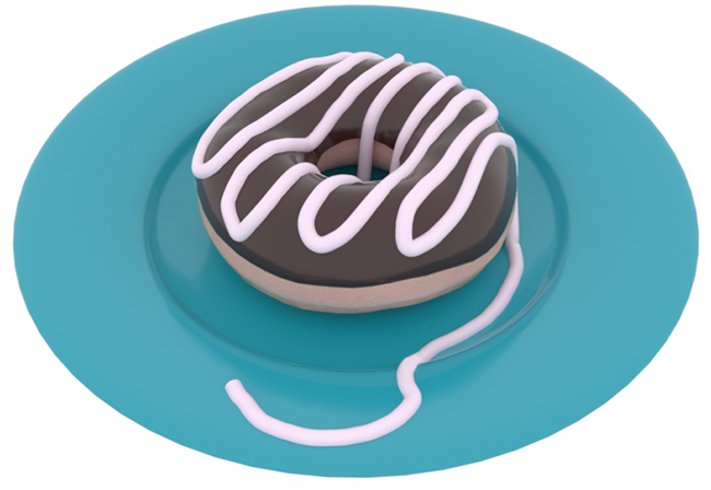

Verwenden Sie das Werkzeug "Freihand-Spline", um Splines mit einer Maus oder einem anderen Zeigegerät von Hand zu zeichnen. Sie können festlegen, dass der Spline nur auf ausgewählten Objekten in der Szene gezeichnet wird und anschließend automatisch deren Konturen folgt.
Sprühglasur durch Zeichnen eines Freihand-Splines, der auf zwei Objekte beschränkt ist: einen Ring und eine Platte.

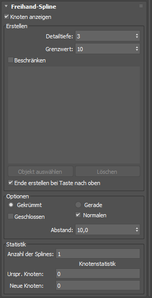

Rollout Freihand-Spline, Erstellungsmodus
Rollout wird angezeigt, bevor Spline gezeichnet wird.
Knoten anzeigen
Zeigt die Knoten auf dem Spline an.
Gruppe erstellen
Granularität
Die Anzahl der Cursorposition-Samples, die genommen werden, bevor ein Knoten erstellt wird.
Grenzwert
Legt fest, wie weit der Mauszeiger bewegt werden muss, bevor ein neuer Knoten erstellt wird. Ein höherer Wert erhöht den Abstand.
Beschränken
Beschränkt den Spline auf ausgewählte Objekte in der Szene.
Schaltfläche Objekt auswählen
Aktiviert den Objektauswahlmodus, um Objekte zu beschränken. Wenn Sie die Auswahl der Objekte beendet haben, klicken Sie erneut, um den Vorgang abzuschließen.
Löschen
Löscht die Liste der ausgewählten Objekte.
Erstellung beenden bei Loslassen der Maustaste
Wenn diese Option aktiviert ist, wird ein Freihand-Spline erstellt, wenn die Maustaste losgelassen wird. Wenn diese Option deaktiviert ist, wird die Kontur fortgesetzt, sobald die Maustaste gedrückt wird, wodurch das offene Ende des Splines automatisch verbunden wird. Sie müssen die ESC-Taste drücken oder mit der rechten Maustaste in das Ansichtsfenster klicken, um die Zeichnung zu beenden.
Bereich "Optionen"
Gekrümmt/Gerade
Legt fest, ob die Segmente zwischen Knoten gekrümmt oder gerade sind.
Geschlossen
Zeichnet eine Linie zwischen dem Anfang und dem Ende des Splines, um ihn zu schließen.
Normalen
Zeigt die resultierenden Normalen des beschränkten Splines im Ansichtsfenster an.
Versatz
Verlagert die Position des handgezeichneten Splines weg von der Oberfläche des beschränkenden Objekts.
Bereich "Statistik"
Anzahl der Splines
Zeigt die Anzahl der Splines in der Kontur an.
Ursprüngliche Knoten
Zeigt die Anzahl der während des Zeichnens des Splines automatisch erstellten Knoten an (0 vor dem Zeichnen).
Neue Knoten
Zeigt die Anzahl der Knoten an (0 vor dem Zeichnen).
Rollout Freihand-Spline, Modifikatormodus
Rollout wird angezeigt, wenn der Spline erstellt wurde.
Knoten anzeigen
Bereich "Optionen"
Sampling
Legt die Sampling-Anzahl fest. Werte größer als null reduzieren die benachbarten Knoten progressiv, wodurch das Ergebnis geglättet wird.
Gekrümmt/Gerade
Geschlossen
Normalen
Versatz
Bereich "Statistik"
Anzahl der Splines
Urspr. Knoten
Zeigt die Anzahl der während des Zeichnens des Splines automatisch erstellten Knoten an.
Neue Knoten
