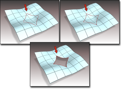

Erstellen einer gestutzten Oberfläche mit mehreren Kurven
Beim Erstellen einer gestutzten Oberfläche mit mehreren Kurven erstellen Sie genau ein gestutztes Loch. Um mehrere Löcher zu erhalten, müssen Sie die Löcher in der Oberfläche zunächst mit anderen Methoden erstellen und zuletzt die gestutzte Oberfläche mit mehreren Kurven erstellen.
Sie können nicht über die Kante zwischen zwei Oberflächen hinweg stutzen oder über einen "Saum" hinweg, an dem eine Oberfläche sich selbst berührt, wie dies auf der Rückseite einer kugelförmigen Oberfläche der Fall ist, die durch Umwandeln einer einfachen Kugel geschaffen wurde.
Vorgehensweise
So erstellen Sie eine gestutzte Oberfläche mit mehreren Kurven
    Das NURBS-Objekt muss eine Oberfläche mit Kurven darauf enthalten, die eine geschlossene Schleife bilden.
  1. Erstellen Sie eine Schleife aus mehreren Kurven-Unterobjekten.
  2. Führen Sie auf der Unterobjekt-Ebene des Kurven-KS oder des Kurvenpunkts die Option "Verschmelzen" aus, um die Enden der Kurven zu verbinden.
    Die Kurven müssen eine einzige, geschlossene Schleife formen oder sich über die gesamte Oberfläche erstrecken.
  3. Projizieren Sie die Kurven auf die Oberfläche, indem Sie für jede Kurve der Schleife eine Normalen- oder Vektorprojektionskurve erstellen.
    Tipp: Sie können für diese Kurven auch eine KS- oder Punktkurve auf einer Oberfläche verwenden.
  4. Aktivieren Sie in der NURBS-Erstellungsgruppe (Gestutzte Oberfläche mit mehreren Kurven erstellen).
  5. Klicken Sie auf die Oberfläche, die gestutzt werden soll, und klicken Sie auf jede einzelne Kurve in der Schleife. Drücken Sie die rechte Maustaste, um die Erstellung zu beenden.
    Die Liste "Stutzkurven" zeigt die Namen der ausgewählten Kurven an. "Stutzen umkehren" kehrt die Stutzrichtung um. Mit "Normalen umkehren" können Sie die Oberflächennormalen beim Erstellen umkehren. (Nach dem Erstellen können Sie die Normalen mit den Steuerelementen des Rollouts "Oberfläche allgemein" umkehren.)
